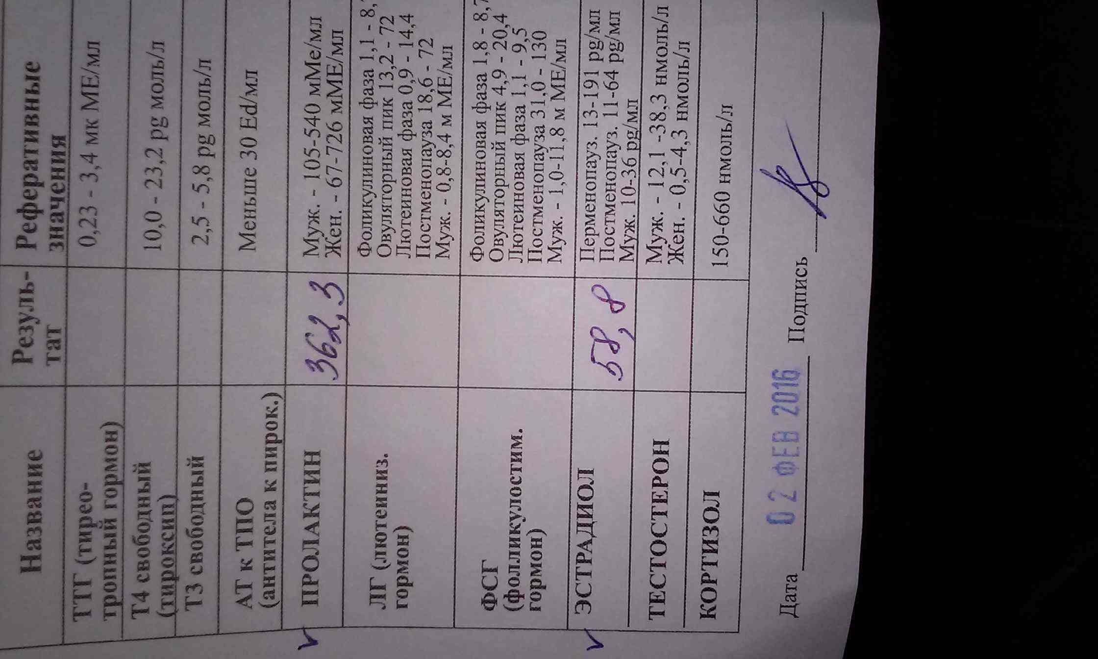

Сегодня куплю селану (из ингибиторов получается по цене приемлимо по сравнению с другими препами), тамокс на курсе с декой перебор, да и смысла полностью блокировать эстро наверное нет на мой взгляд, по анализам не поздно уже сдавать? На пролактин именно нужен анализ, не прогестрон? Что мне дадут эти анализы прл я же уже гашу достинексом, по идее результаты будут неправильные уже .....
Упустил сей момент. По поводу анализов на прл ты прав. Скорее всего твой прл в нулях ибо 200 деки - это мелочи сущие для подъема прл. Прогестерон на сколько я , осведомлён, прямого отношения к гино не имеет, и лишь по принципу положительной обратной связи накапливается сам и стимулирует накопление Пролактина. Лишним конечно не будет посмотреть гормональный фон с прл включительно, но если жаль 300-400 Р, то полагаться можно, в принципе, что он в нулях. По поводу тамокса и деки- гон. Тамокс работает нормально против эстрадиолового гино, при этом никаких побочек связанных с увеличением числа рецепторов Пролактина и стимулирования самого пролактинового гино лично я на себе не заметил. Ем тамокс после курсов деки, но подстраховываюсь бромокриптином или достинексом, чтобы не оставить шансов Пролактину. Так как у тебя уже есть уплотнения с каким то "сроком давности", то имеет смысл бороться с эстро по максимуму, а это тамокс- как антиэстроген, антигормон. А летро ( намного мощнее анастро,но и дороже естественно)-как антиферментный. В любом случае эстро надо мониторить 100% и ,разумеется, не подавлять в ноль, а держать в рефах.
