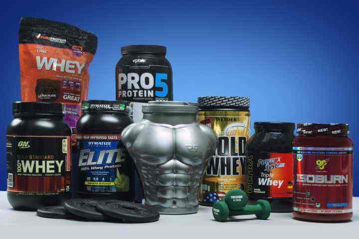

Росконтроль провел исследование белковых (протеиновых) смесей для спортивного питания! Восемь популярных марок продуктов были проверены по 44 показателям. Три образца по результатам экспертизы признаны фальсификатом и занесены в «черный список».
Протеины — один из самых распространенных продуктов для спортивного питания. Белок, составляющий основу протеиновых смесей, в процессе пищеварения расщепляется до аминокислот, которые используются для биосинтеза собственных белков организма или подвергаются дальнейшему распаду для получения энергии. В привычных продуктах (мясе, яйцах, молоке) содержания белка профессиональному спортсмену недостаточно для восстановления после тренировки или для формирования мышечной массы. Нужный эффект достигается лишь приемом концентрированного белка (протеина), содержащегося в спортивном питании. Если, конечно, состав, заявленный на этикетке, совпадает с фактическим составом продукта... Часто производители, чтобы удешевить продукт, добавляют в протеиновую смесь более дешевые компоненты белковой природы или существенно занижают содержание белка.
В экспертизе принимали участие протеины производства США, Великобритании, Германии и России.
  • Gold standard 100% WHEY (производитель ON / Optimum Nutrition, США)
  • Weider Gold whey (производитель Weider, Германия)
  • Elite 100% whey protein (производитель Dymatize nutrition, США)
  • Beowulf whey pro (производитель RS / RUSSPORT, Россия)
  • Power system Triple Whey (производитель Power System, Германия)
  • ISOBURN metabolic activating whey isolate blend (производитель BSN, США)
  • Pureprotein Base line WHEY Based beverage (производитель Pureprotein, Россия)
  • VP PRO 5 (производитель VP laboratory, Великобритания)
Все продукты зарегистрированы в качестве специализированных продуктов для питания спортсменов, и лишь Pureprotein заявлен производителем как сухой концентрат белкового напитка.

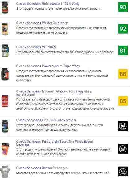

ИТОГИ:

Ничего из вышеперечисленного в составе протеинов не оказалось. Содержание токсичных элементов (ртуть, свинец, мышьяк, кадмий) также не превышает допустимого ни в одном из образцов. При этом, в составе протеина VP PRO 5 обнаружены ничтожно малые количества свинца, кадмия и ртути. И, хотя такое количество токсичных элементов считается безопасным для здоровья, этот нюанс повлиял на рейтинг безопасности VP PRO 5.
Экспертная комиссия заключила, что все образцы по проверенным показателям соответствуют требованиям технических регламентов о безопасности пищевых продуктов.
Дисквалификация по белку
Самое главное для протеиновой смеси — содержание и качество белка. Именно благодаря содержанию белка с высокой биологической ценностью эта добавка помогает добиться нужных результатов. По этому важнейшему показателю сошли с дистанции Beowulf whey pro и Pureprotein. Оба образца российского производства.
Белок Beowulf whey pro оказался весьма низкого качества: валина, изолейцина и лейцина почти вдвое меньше, чем указано на этикетке, а общее количество незаменимых аминокислот — почти в два раза меньше, чем в стандартном белке ФАО ВОЗ. Маркировка российского протеина заявляет о массовой доле белка в 79,92% . По факту его там 45%. Да и по показателям биологической ценности белка (содержанию незаменимых аминокислот) Beowulf whey pro значительно уступает белку молочной сыворотки. Маркировка состава не соответствует требованиям законодательства — в частности, не указан состав ингредиента "витаминная смесь".
Аутсайдером оказался и Pureprotein. Этот продукт, кстати, не зарегистрирован в качестве продукта спортивного питания. Это просто "белковый напиток", и на этикетке (и в соответствующем реестре) нет информации о его государственной регистрации в качестве продукта спортивного питания. В составе продукта обнаружено 59,8% белка вместо заявленных на этикетке 70%.
И наконец, гистологическое исследование показало, что в составе белкового напитка присутствует соевый изолят! А между тем, на этикетке указан только белок молочной сыворотки.
По показателям биологической ценности белка данный продукт уступает белку молочной сыворотки. И хотя соевый изолят – тоже полноценный белок, но сам продукт имеет далекие от идеала показатели аминокислотного состава.
Pureprotein и Beowulf whey pro занесены в «черный список» Росконтроля.

Замыкает «черный список» протеин, от которого никто не ожидал подвоха. Отклонения обнаружены в продукте американской компании Dymatize nutrition, известного производителя спортивного питания с 20-летним стажем! В составе их протеина найден крахмал. Крахмал значительно дешевле белка, но беда не в этом. А в том, что такая добавка существенно меняет свойства пищевого продукта, особенно, если это продукт спортивного питания. Ведь крахмал — это усвояемые углеводы (в отличие от полидекстрозы, которую указал в маркировке изготовитель, — она не усваивается и имеет практически нулевую калорийность). А в белковой добавке крахмалы совершенно лишние.
Утерянные ценности
Возникли замечания у экспертов и к американскому протеину ISOBURN от BSN и немецкому Power System. По показателям биологической ценности белка эти продукты несколько уступают белку молочной сыворотки. Так как при гистологическом исследовании в составе этих протеинов других белков не обнаружено, значит белок — сывороточный. Но низкие показатели свидетельствуют о том, что, возможно, белок недостаточно хорошо очищен или производитель использует технологию, которая не обеспечивает сохранение биологической ценности белка.

И конечно, самые серьезные нарушения, подпадающие под определение фальсификации, выявлены по образцам Dymatize nutrition, RUSSPORT и Pureprotein и связаны с недостоверной информацией о составе и содержании белка.
Виват, победа!
Теперь поговорим о победителях.
Самыми качественными по мнению экспертов оказались три белковых смеси:
  • британский VP PRO 5
  • немецкий Weider Gold whey
  • американский Gold standard 100% WHEY.
Именно у них при отсутствии критичных недочетов, самое высокое содержание незаменимых аминокислот в расчете на 1000 ккал продукта, и на 100 г белка.
